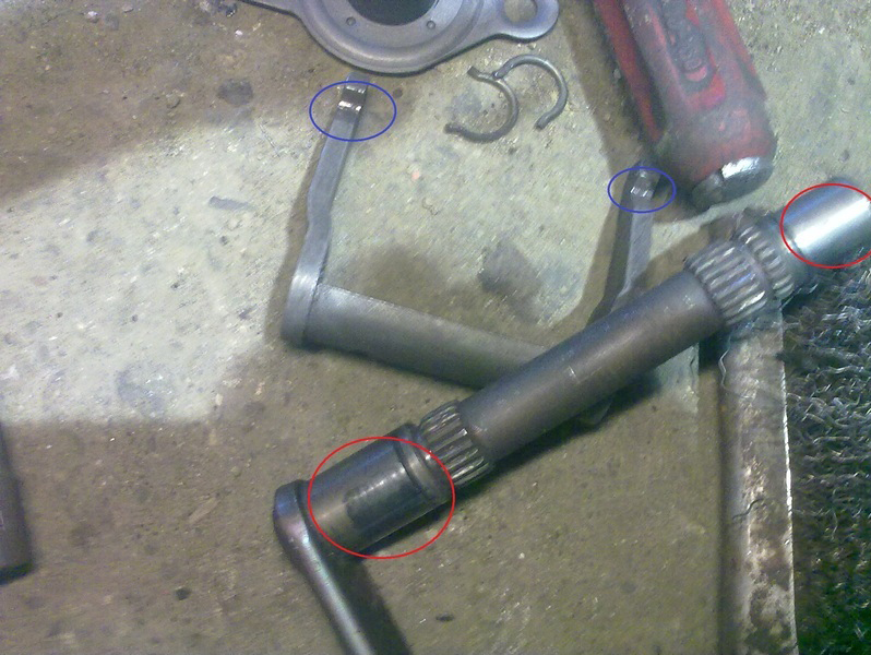

Po wymontowaniu skrzyni wymieniamy elementy zaznaczone na zdjęciu czyli:
1.tuleja
2.panewka
3.tuleja prowadząca.
Wyjmowanie dolnej panewki
Bierzemy gwintownik M16 i wkręcamy w panewkę, która zacznie nam się wysuwać.
Obrazek [zdjęcie by krzychu20]
Wkładając nową tulejke i panewkę należy zachować wszelkie srodki ostrożności, gdyż są bardzo kruche :butcher:
Przy składaniu tuleje i panewkę smarujemy smarem oraz dodatkowo miejsca zaznaczone na czerwono ( współpracujące z tuleją i panewką) i niebiesko ( współpracujące z łożyskiem wyciskowym - nie przesadzać z ilością). Panewkę prowadzącą również smarujemy ale tylko troszkę smarem do przegubów.
Składamy wszystko w całość i cieszymy się cichym i płynnym działaniem mechanizmu sprzęgła.
