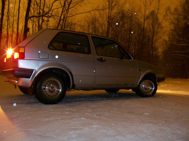

te kolpaczki mi na oryginalna felge nie pasuja.
na zdjeciu felga jest odwrocona. pojechac sie tak nie pojedzie ale juz wiem ze trzeba szeroka stal do nich. z malym ET cos w okolicach 10 lub nawet 0

jak wygladaja w polo to jeszcze nie wiem. nie mialem okazji ich do niego zalozyc.
za to na golfie wygladaja tak
juz nie pamietam ile mnie kosztowaly ale to byl impuls jak je zobaczylem musialem je miec.
